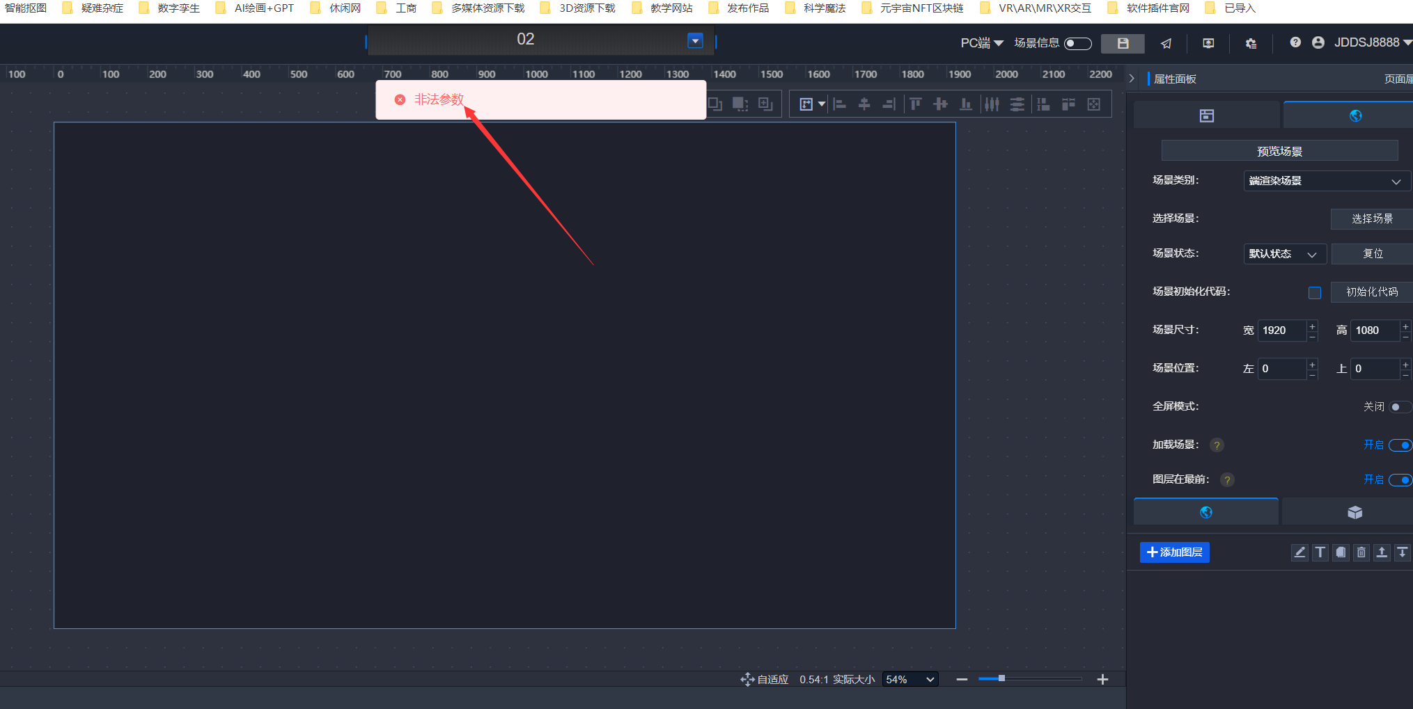

请问发布后,出现非法参数警告是什么原因?

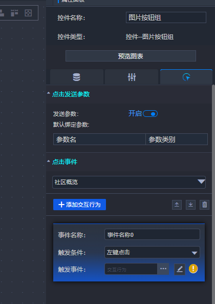

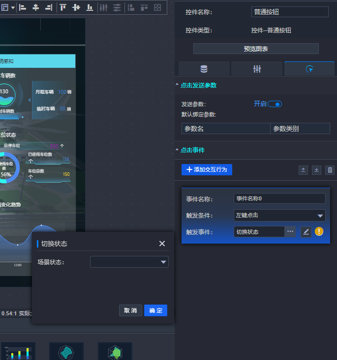

    1.如果页面中,按钮添加了交互,但是并没有选择触发事件,发布后,大概率会出现非法参数,设置好就没事了。

    3.如果页面中的图表,图层获取数据没有获取到,或者数据有问题,也可能会引发这个问题,所以如果出现非法参数,需要查看应用,具体问题具体分析
