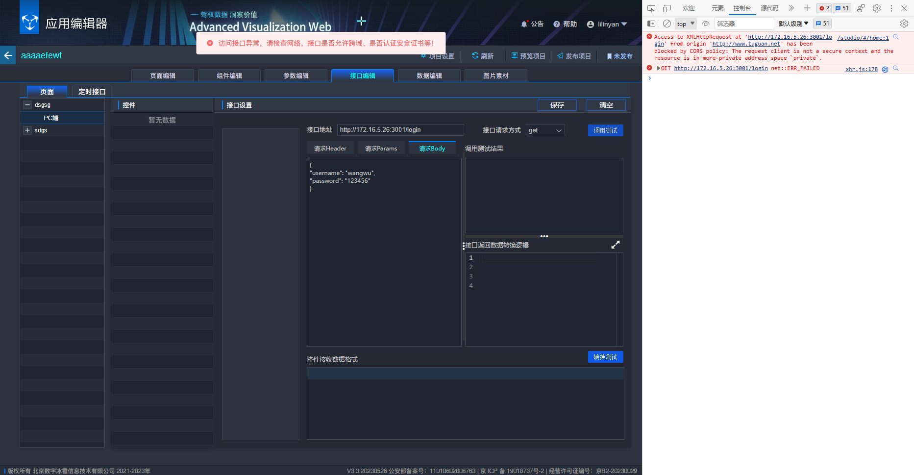

在接口编辑里出现类似接口异常的提示
已定时 已固定 已锁定 已移动 统一:应用编辑(零代码)
1 帖子 1 发布者 1651 浏览

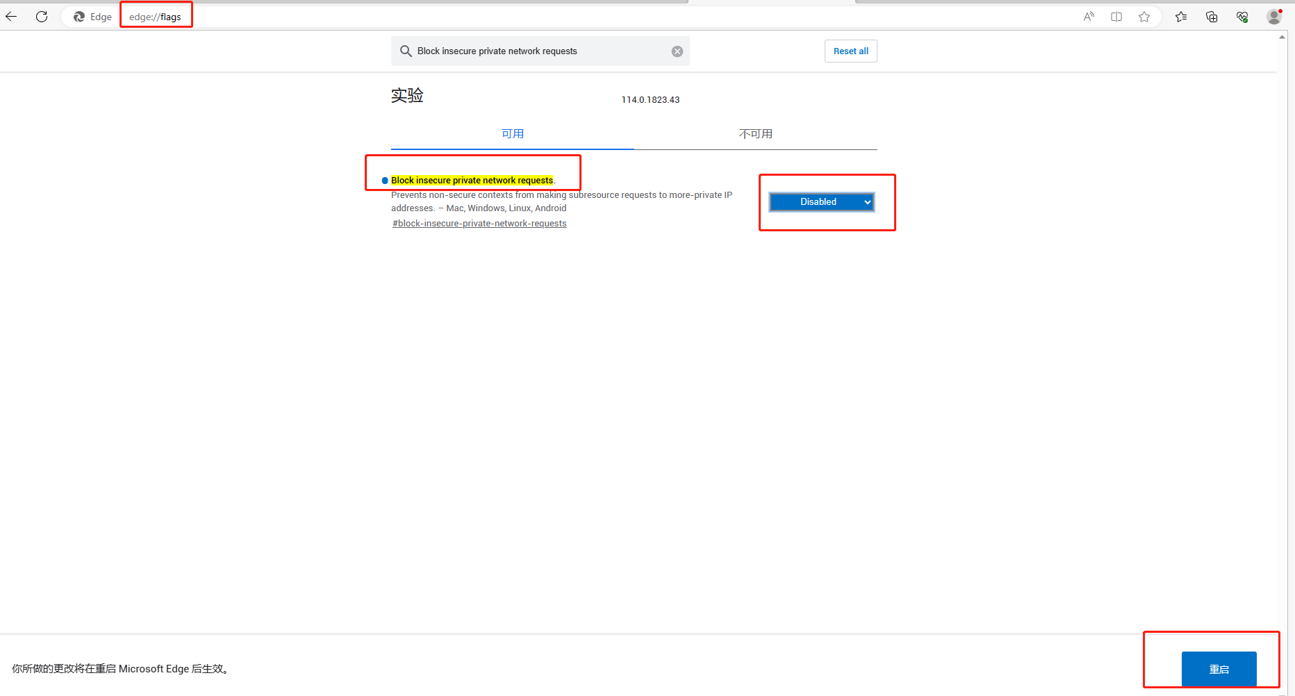

    初步分析可能是接口跨域问题,在控制台中看到http网页下访问http接口提示private,出现这种情况通常是浏览器的安全策略造成的。需要将浏览器的Block insecure private network requests的值设为Disabled,然后重启浏览器即可。
    chrome浏览器直接在地址栏访问:chrome://flags/
    edge浏览器直接在地址栏访问:edge://flags/
