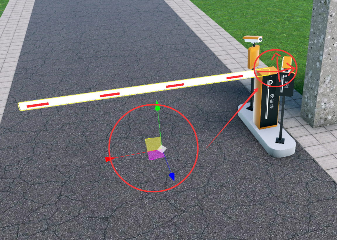

闸机抬杆动作是按照轴心来做的旋转 但是导出模型时是将坐标轴归物体中心点导出的,导致现在无法做正常的抬杆动作,现在有办法解决这个问题吗?

    您好,这个重新在三维软件里,把原始模型的轴心调整正确,然后到图观-对象设置面板,找到小区底座,点击三个点-点击更新模型就可以了,需要运动的模型需要把轴心点放到模型的旋转点的
